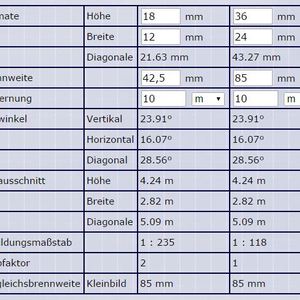

      gehen wir mal auf bekannte Objektivgrößen:
      FF 85mm/1,8 hat somit einen maximalen Blendendurchmesser von 47,2mm
      MFT 42,5mm/0,95 hat einen maximalen Durchmesser von 44,74mm und abgeblendet auf 1.8 nur noch 23,61mm.
      MFT 85mm/1,4 hat einen maximalen Durchmesser von 60,71mm (!) und bei 1.8 nur noch 47,22mm
      Wie dieses Objektiv mit einem Filtergewinde von 72mm einen maximalen Blendendurchmesser von fast 61mm erreichen soll ist mir aber ein Rätsel.
      siehe diese Tabelle (linke Spalte MFT, rechts Spalte FF)
      Das MFT Objektiv mit 42,5mm hat den selben Bildwinkel wie das FF mit 85mm.
      Wenn beide Blende 1,8 haben, hat das FF Objektiv 47,2mm Blendendurchmesser, was das doppelte von den 23,6mm des MFT Objektives ist.
      Dein Faktor 2 sitzt also an der falschen Stelle.
