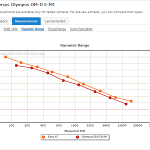

      Es stimmt nicht, dass die BQ bei KB 50mm f5.6 KB ISO 1600 noch immer gleich gut ist, wie bei µft 25mm f2.8 ISO 400. Man kann doch nicht den Verlust der Dynamik der sich an der KB Kamera ergibt ignorieren :doh:
      E-M1 bei ISO 400 ca. 11,8 vs. A7 bei ISO 1600 ca. 10,4
      Und zwar deutlich wie man an Hand folgender Grafik erkennen kann. Und hier ist es E-M1 vs. A7. Ich wollte auch einmal E-M1 gegen Canon 5dMKIII vergleichen, leider geht die dxomark Seite bei mir nicht mehr :(
      Freilich, bei [Links sind nur für Registrierte Benutzer sichtbar] tollen "Beispielbildern" dürfte es egal sein... :D
