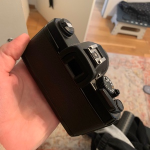

      Hallo liebe Community,
      Vorweg möchte ich anmerken ich bin ein kompletter Anfänger bzw. Amateur auf dem Gebiet bin und kenne mich kaum aus. Ich habe letztens im Keller eine analoge Spiegelreflex gefunden und wollte die Interessehalber mal ausprobieren. Ich habe gemerkt auf der Kamera ist kein Blitz verbaut. Jetzt Wollte ich fragen. Brauch ich einen? wenn ja welchen ? Beiliegend Fotos von der Kamera.

    • Es gab für solche Kameras sehr einfache Blitze mit eingebauter Photozelle die selbst messen und die Kamera muss dazu manuell auf die selbe Blende und die richtige Verschlusszeit Zeit von 1/125s bei der FX-3. Solche Blitz sind gebraucht für 10-20€ zu bekommen.
      Ich habe z.B so einen herumliegen:
      Hier findest Du eine Erklärung zu dieser Kamera, falls Du nicht gerne liest:
      LG Boris
