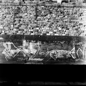

      jetzt habe ich meinen film zurück. leider ist die cam nicht ganz dicht. auf einigen wenigen fotos, ca. in der mitte des films, ist links und auf einigen rechts lichteinfall zu sehen. eines, das mittlere foto dieser fehlerserie, hat beidseitig lichteinfall abbekommen. ganz verstehe ich die sache nicht. jetzt bin ich etwas verunsichert ob nicht meine anderen altcams auch kaputt sind, dh. ich habe bis dato auch nicht weitere versuche gestartet.
      nun, über die ergebnisse bin ich, obwohl div. scans gesehen, doch überrascht. erstens sind die kontraste unglaublich hart und das korn schaut in der pc. vergrößerung doch erheblich anders aus, als ich das aus meiner jugend in erinnerung habe. jedenfalls sind mir die 3089x2048 pxl scans von fotospeed vorderhand ausreichend.
      der "vintage effekt" ist natürlich unschlagbar. die fotos haben einen charm, den ich so aus digital nicht "nachbauen" könnte.
      ein bild sagt mehr als tausend worte:
      film apx100:
      und ein crop daruas:
      über weiteres feedback und infos (auch zum lichteinfallproblem) freue ich mich natürlich. dass man dichtungen kaufen kann weiß ich.
      Ja, das ist durchaus hart – das Ergebnis scheint aber technisch einwandfrei zu sein (vom Lichteinfall abgesehen). Was du natürlich berücksichtigen musst: Die Härte des Films hängt auch von der Wahl des Entwicklers, der Art der Entwicklung (neben Zeit, Temperatur, Verdünnung und Stärke der Bewegung) ab. Demnach bekommst du schon mal weichere oder härtere Negative. Danach geht es weiter mit der Interpretation der Negative – damals in der Dunkelkammer, heute eben beim Scan und gegebenenfalls der automatischen Verschlimmbesserungs-Software.
      Mit etwas "neutraleren" Scan-Ergebnissen könntest du in der Nachbearbeitung selbst bestimmen, wie hart/weich/sonstwas das Endergebnis deiner analogen Arbeiten aussieht. Aber wie gesagt: Ist doch technisch tipptopp.
      Und punkto Lichtdichtheit: Objektiv runter, im Stockdunkel mit Taschenlampe vorne reinleuchten. Dann solltest du sehen, wo die undichten Stellen sind. Gegebenenfalls zu Beck oder Camera31 tragen. Kostet nicht die Welt, erhält das gute Gerät aber wieder für ein halbes Jahrhundert.
