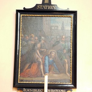

  • also bei bessrem Licht? das ist klar. aber wenn man einen Stadt Spaziergang macht, kann man oft nicht bei bessrem licht wieder kommen. Z.b. wenn du beim Rathaus stehst, auch wenn du ein stativ hast, die figuren oben oder die Verschnörkselungen oben, wie bekommt man die klar? merkt man Spotmessung vs. den anderen 3 Messungseinstellungen links bei der Kamera so sehr? Und woher weißt du welche du nimmst? Ich habe immer die Mitbetonte Messungsmethode.
    was ist mit Bildern im Museum z.b. oft sind die beleuchtet, oft haben die dann wie in Kirchen unten oder oben ein Licht, oft reflektieren die z.b. anbei ein Bild in einer Kirche, Reflektion ist zu stark.
    die exifs wenn die wichtig sind:
    # Belichtungszeit (1 / Verschlusszeit) = 10/32 Sekunde ===> 1/3.2 Sekunde ===> 0.3125 Sekunden
    # Linse F-Nummer/F-Stop = 44/10 ===> ƒ/4.4
    # ISO Empfindlichkeit = 400
    # Original Datum/Zeit = 2010:09:24 16:01:26
    # Blitz = Blitz nicht ausgelöst, obligatorischer Blitzmodus
    # tatsächliche Brennweite = 780/10 mm ===> 78 mm
    # Bildbreite = 2500 Pixel
    # Bildhöhe = 3333 Pixel
    hätte eigentlich 4000 x 3000 gehabt, aber ich habe sie mie Elements 8.0 wie alle verbessert bei bilder verbessern, udn auf 150 DPI gestellt, da haben sich die Pixen auch komischerweise geändert.
