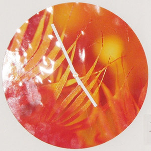

      wie fotografiere ich am besten hinter glas gerahmte bilder, vor allem, wenn die lichtverhältnisse mies sind,- z.b. bei einer ausstellung?

    • ok - wenn Du es ernst und professionell meinst, wirst Du da nicht drumherum kommen:
      Du brauchst:
      • Stativ
      • Studioblitzanlage (nix besonderes, nur das einstelllicht sollte abstellbar sein) mit 2 identen Blitzköpfen
      • Linearpolarisationsfolie in der Grösse, dass Du das Licht aus der Blitzanlage damit abdecken kannst
      • Vorrichtung, um die Folien vor den Blitzköpfen möglichst lichtdicht anzubringen
      • Linearpolarisationsfilter für die Kamera
      • Eine Optik, die möglichst verzerrungsfrei abbildet
      Aufbau:
      (sorry, irgendwie geht das verlinken nicht...)
      Ablauf:
      • Aufbau siehe Skizze
      • beide Blitze so positionieren, dass sie das Bild gleichmässig ausleuchten - was bei dem Aufbau kein Thema sein sollte
      • Farb- und Graukeil neben das Bild hängen
      • ausmessen (Blendenwert) - entweder mit der Kamera try & error oder (besser natürlich) mit Belichtungsmesser
      • Einstellichter abdrehen(die Folie ist hitze-empfindlich), Polarisationsfilterfolie vor die Blitze montieren
      • Polarisationsfilter vor die Linse halten - Polarisationsrichtung um 90° verdreht gegenüber den Folien (wie du das machst, siehe unten)
      • Blende einstellen
      • Abdrücken
      • Fertig
      Bestimmung der Polarisationsrichtung:
      Du hälst den Optik-Filter vor die Folie, drehst einen von beiden,wenns Schwarz wird hast Du die 90°-Stellung gefunden.... diese Markieren.
