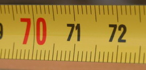

      Lege einen Zollstock auf den Tisch und fotografiere die 71cm Marke aus einem Winkel von 45°. Bei Offenblende. Vom Stativ aus. Dann weißt Du was los ist. Ligrüwa!

      Die besten Erfahrungen habe ich von Links nach Rechts gemacht - und mit dem Messpunkt 69!
      Lg Roland
      Ps.: zur info - die Idee dahinter ist auf eine Zahl zu fokussieren - sich diese zu merken und am Bild zu kontrolieren ob diese Zahl auch scharf ist! In einer schräge von Vorne nach Hinten wird der Zolstock aufgelegt weil _ ? Geht auch mit einer Zeitung.

      Ich vermute mal, weil man so die Schärfeebene im Kontrast zu den Unschärfebereichen sehen kann. Fotografierst Du frontal drauf (90°-Winkel), wird das nix, und fotografierst Du einfach am Zollstock entlang, siehst die Zahlen nicht.

      Was auch sein kann, dass sich dei Schärfeebene verschoben hat. Frank hatte das vor Kurzem mal bei seiner Kamera, so weit ich weiß, vielleicht kann das auch bei der 350D passieren...!? Vielleicht kannst Du das Zollstockfoto ja mal herzeigen hier! :)

    • Habe den schärfe Test selbst mal ausprobiert.
      Bei folgenden Einstellungen:
      Modus: Manuell
      Belichtungszeit: 1,60
      Blende: 5.6
      Messfeld: Mitte
      ASA: 100
      Brennweite: 50mm
      Poste euch mal das Ergebnis.
      Für die Leute die die Methode schon mal versucht haben, bitte ich um Hilfe.
      Danke im voraus.
      andreas
      EDIT: Und das ganze vom Stativ aus
