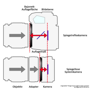

    • Bei Systemkameras ist das Objektiv näher am Sensor montiert. Das geht, weil kein Platz für den Spiegel gebraucht wird. Wobei sich die Entfernung vom Objektivanschluss zum Sensor „Auflagemaß“ nennt.
      Verwendet man nun ein SLR Objektive dann muss das weiter vom Sensor entfernt sein. Daher wird ein Zwischenstück eingefügt, einfach ein Platzhalter. Hat keine Linsen drinnen, ist nur ein Röhrl welches aber dann auch Daten übertragen soll über Datenleitung. Sonst geht das Licht nur durch mehr Luft, das ist alles.
      Beim Weg geht dann etwas Licht verloren (würde mich interessieren ob man das quantifizieren kann), ansonsten bleibt die Qualität des Objektiv VOLL ERHALTEN.

    • Hans Martin schrieb:
      PS.: Weil ich es hier gerade in einem Beitrag gelesen habe. Es geht natürlich keine Lichtstärke verloren wenn du den Adapter verwendest da der Abstand zum Sensor mit dem Adapter wieder gleich zur DSLR ist. Erst wenn du zusätzlich einen Konverter 1.4 oder 2.0 verwendest ändert sich auch entsprechend die Lichtstärke.
      Die Lichtstärke geht natürlich NUR dann verloren wenn man es mit NICHT-DSLR Objektiven vergleicht die dann eine kürzeres Auflagemaß haben. Hier ging es aber um den Vergleich zu Systemkameraobjektiven, und da tritt das natürlich ein. Und so war es ja von Line fotografiert gemeint. Aber ich denke das ist eh klar.
      Selbes (kleines) Problem hat man natürlich auch wenn man Makrovorsätze verwendet. Da liest man da so von einem Verlust von ca. 1 Blende, je nachdem wie lang der ist. Ist aber eher ein marginales "Problem". LG
      Mein EF 70-200mm 2.8 hat an der R keine anderen Werte als das RF 70-200mm 2.8 das ein Freund von mir hat. Beide an meiner Kamera probiert und kein Verlust. Er hat auch das 50mm 1.8 in der EF und RF Ausführung und da ist auch kein Unterschied. Woher auch.
      Womit hast du denn das probiert und wie groß war denn der Verlust? Ich kenne einige die mit R Kameras fotografieren und keiner hat sich über einen Verlust der Lichtstärke beklagt.
      Zum besseren Verständnis.
      Der Abstand vom Bajonett zum Sensor ist bei der DSLR größer. Darauf ist das Objektiv berechnet und hat eine Lichtstärke von z.B. 2.8
      Bei der R ist der Abstand Bajonett zu Sensor kürzer. mit dem Adapter stelle ich wieder den exakt gleichen Abstand wie bei der DSLR her und daher bleibt es bei einer Lichtstärke von 2.8
      Ein RF Objektiv ist auf den kürzeren Abstand berechnet und hat eben auch eine Lichtstärke von 2.8
      Es wird daher bei EF Objektiven an einer R Kamera nichts verlängert das einen Verlust erzeugen würde sondern nur der passende Abstand hergestellt.

    • @[Links sind nur für Registrierte Benutzer sichtbar]: Interessant. Normalerweise verliert Licht wenn es weiteren Weg zurücklegen muss an "Kraft", weil es Streut und die Energie auf mehr Fläche verteilt (und die Sensorfläche ja immer gleich bleibt).
      Offensichtlich hängt die Lichtmenge nicht vom Auflagemaß ab. Irgendwie klar, denn es beginnt ja beim Brennpunkt zu streuen, und die Brennweite (Entfernung vom Sensor zum Brennpunkt) bleibt ja gleich, egal wie groß das Auflagemaß ist.
      Scheint dass du recht hast!
      Dann ist also auch das kein Nachteil wenn man "alte" DSLR Objektive an neuen spiegellosen Systemkameras nutzt.
      Dann ist der einzige Nachteil "alter" DSLR Objektive an neuen Kameras nur dass sich die Technik allgemein weiterentwickelt. (Ausgenommen wenn die Brennweite kleiner als das Auflagemaß ist, siehe Beitrag von raicor.)
