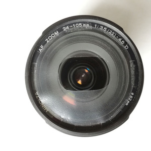

    • Solche Tips hab ich hier auch schon mal bekommen im Rahmen einer Diskussion mit einem experimentellen Foto.
      Ich hatte es auch mit einem Fettfilm sogar direkt auf der Frontlinse versucht. (Geht prima mit 80%igem Rum wieder weg.) Aber es waren immer die Schlieren vom Schmiermuster die dann Lichter so verzerrt haben.
      In der Mitte hatte ich eine ovale Fläche mit ca. 2x3 cm frei gelassen, da ich nicht alles weich haben wollte, sondern so etwas wie ein künstliches Bokeh. Jetzt hab ich mir so einen "Filter" aus einer leicht strukturierten Klarsichfolie ausgeschnitten und vorn dran geklebt.
      Deshalb habe ich auch mit verschiedenen Dichten gearbeitet (gestreckt mit Verdünnung und Netzmittel)
      Ja, heute würe ich auch eine Satinatofolie verwenden, die gibt in verschiedenen Dichten. Aber die gabs damals noch nicht
