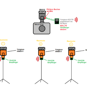

    • Okay, da waren jetzt so einige Denkansätze dabei. Da meine Beschreibung scheinbar so unverständlich war, versuche ich es jetzt nochmal mit einer Zeichnung. Die STEUERUNG der "Raumeckenblitze" funktioniert aber wie bereits mehrfach gesagt NICHT! Bei den Yongnuos funktioniert das GENERELL NICHT, dass sie sich - wenn sie über einen TX Sender angesteuert werden, der nur durch ein PC-Sync Kabel getriggert wird - über den TX Sender steuern lassen. Manuell nicht und TTL logischerweise schon überhaupt nicht!
      Somit ist die Steuerung SO scheinbar einfach nicht möglich!
      So definitiv nicht nein. entweder einen 4.ten YN-622 für deinen SB-910 (dann aber 2 Blitze in einer Gruppe oder du regelst den SB-910 maunell) und den TX auf den Kameraschuh (optional über TTL kabel) oder die Canon Pendants der Produkte (so strange das auch klingt). Du kannst dann natürlich nicht mehr die Masterfähigkeit deines SB-910 nutzen und der SB-700 kann wohl auch nicht verwendet werden.
      Sollte bei der Erklärung etwas unverständlich gewesen sein bitte nachfragen.
      Ein intelligentes iTTL-Hub Kabel könnte auch funktionieren aber
      "There is a switch to select which flash TTL signals are relayed to. This means you can change the zoom or output intensity of each flash individually." scheint eher nur ein TTL-Umschalter zu sein ?!
      Leistungssteuerung über PC Buchse: Quench Kontakt - ohne Quench Kontakt daher nicht möglich.
      Edit:
      links Canon mit enem Pin mehr (quench Signal)
      p.s: Die von dir eingezeichneten YN-568-EX-II tragen meines Wissens den Canon Blitzschuh, hast du eventuell den YN-568-EX mit dem Nikon Schuh ?
      p.p.s: additional reading:
      Dieser Beitrag wurde bereits 2 mal editiert, zuletzt von myLens ()
