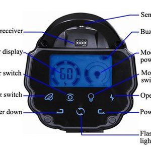

      hallo zusammen,
      da ich mir jetzt 2 studioblitze geleistet habe (Photarex Pro TS-300) und ich bis jetzt nur systemblitze verwentete kenn ich mich nicht ganz mit den werten der blitzleistung aus. die geht von 0 bis 100. wenn ich jetzt 50 bei blende 5,6 eingestellt habe und dann auf blende 2,8 auf der kammera umstelle muss ich dann die blitze neu einmessen oder gibt es da eine formel (bzw tabelle) um das auszurechnen ? (belichtungsmesser ist mir zu teuer ;) ).

      Prinzipiell Wenn du von 5.6 auf 2.8 gehst lässt du vier mal so viel Licht rein, und musst die Blitzleistung daher auf ein Viertel der vorher eingestellten reduzieren. Ganz wie beim Aufsteckblitz.

      "Im Normalfall wird der Blitz bei 60 volle Leistung geben (1/1), bei 50 (1/2), bei 40 (1/4) ...
      Wenn du bei voller Leistung zB auf Blende 8 kommst, dann wären das 5.6 bei 50, 4 bei 40 ..."
      d.h wenn ich die kamera um eine blende veränder entspricht das immer den wert von 10 am blitz- bei 2 blenden 20, usw?

    • Für gewöhnlich Ist die Anzeige sehr wohl in EV Stufen gedacht. 0.0 - 6.0
      Für die Blendenstufen zum Vergleich muss man daher für gleiche Belichtung nur noch gleich Schalten um für gleiche Blenden und EV-Stufen gleiche Belichtungen zu bekommen.
      Oder anders: Für eine EV 1.0 Stufe hinauf, muss die Blende um 3 Klick zugemacht werden und umgekehrt.
      Für doppelte Blitz Entfernung zum Objekt: 6 Klick Blende auf oder 2.0 EV Stufen den Blitz auf
