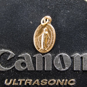

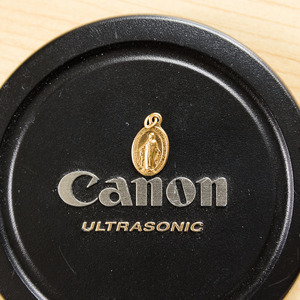

      Bild 1, nur mit dem EF-S 15-85, Distanz ca. 31 cm zum Bildsensor (Objektivlänge ca. 17 cm), f5,6, 1/10 sec.
      Der Objektivdeckel hat original einen Durchmesser von 74 mm.

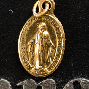

      Bild 2, 15-85 mit Zwischenring 13 mm, Distanz ca. 21 cm, f5,6, 0,3 sec.
      Das Bild wird ziemlich genau 2x so groß, am Rand sind leichte Unschärfen zu erkennen.
      Bild 3, 15-85 mit dem 21 mm Zwischenring, Motiv nur wenige Millimeter vom Objektiv entfernt, die Naheinstellgrenze kann nicht mehr ausgereizt werden. Das Objektiv nimmt sich selber das Licht, f5,6, 8 sec.
