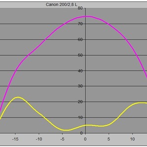

      Hi
      So kurz wie möglich:
      1. Schärfeeinstellung in phasendetektion wird ermittelt auf grund messungen in unscharfen zustand, Die Zukünftige Lage der Linse wird prognostiziert.
      Bei unbeweglichen Motiven im Labor erreicht man durchschnittlich bei den besten objektiven ca. 90-96% möglicher Auflösung in der schärfenebene.
      Bei unjustierten objektiven es kann auch nur 30 % erreichen.
      2. Bei beweglichen Motiven Erfolgsquote ist deutlich niedriger. AF bei C wenn ich in Erinnerung habe ( C1) schafft Einstellung für die Motive die max. 40 km/h bis 20 m Entfernung sich bewegen).
      3. Jedes objektiv sollte auf AF Zusammenarbeit mit Kamera geprüft werden - meistens , fast immer , ( gibt es wenig ausnahmen) microtuning des AF notwendig ist.
      Ich justiere AF mittels MTF50 Messung.
      als Beispiel - fixbrennweite Objektive:
      Objektiv 200/2,8 L mit c5mk2 verlangt keine AF Korrektur
      Objektiv 20/2.8 verlangt mit c50 Korrektur von-8

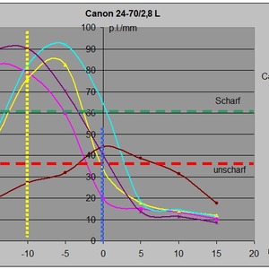

      4. Bei Zooms die Sache ist komplizierter weil fron/backfocus ist von der Brennweite abhängig. Meisten je kürzere Brennweite desto Tendenz zu weitere fokussieren grösser wird. Bei den telezooms unterschied ist kleiner , bei WW Zooms unterschied ist grösser.
      als Beispiel microtuning AF canons 24-70 /2,8 L mit c50. Für jede Brennweite eigentlich andere Korrektur notwendig ist.

      Unbedingt AF microjusting prüfen.
      Zum Glück 70-200/4.0 bei randbrenweiten arbeitet fast ident ( der Fehler eigentlich ist tolerierbar) ,
      Wenn AF nicht richtig eingestellt ist , Ergebnis ist ein Zufallsache , mal scharf , mal unscharf.
        82 mal angesehen
        83 mal angesehen
