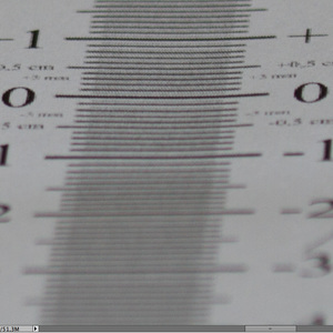

    • @grünhorn:
      nein, hab ich nicht. habs grad probiert, mit dem fokusdetektor. aber irgendwie komm ich nicht klar.... ;(
      hab ihn mir ausgedruckt, mit größter blende (also 4) fotografiert. iso 200. hab auf den vogel scharfgestellt. aber in vergrößerung (und ich mein noch nicht 100 % ;) ) ist nicht einmal der vogel scharf. ?????? habs auch mit dem 24-105er ausprobiert. detto. es ist nix wirklich scharf..... :doh:
      hilfe!
    • Hallo,
      den fokustest habe ich auch mal gemacht. Ich glaube Blende ganz auf, so nah ran wie möglich, Stativ Fernauslöser.... Steht das Blatt auch parallel zur linse?
      Zum AF Messfeld. Ich arbeite eigentlich immer mit einem Messfeld. Meist das Mittlere, aber ich fotografiere auch keine galopierende Pferde. Ganz ehrlich :) Der AF der 7d ist mir zu hoch. Hast du dir schon die ganzen CFnś angeschaut, Bei der 7d ist der AF und seine Einstellmöglichkeiten ja eine Studienrichtung.
      lg Matthias
    • so, hier mein "bestes" ergebnis. mit blende 4, diesmal iso 100. sollte parallel gestanden sein, kleinstmöglicher abstand mit dem 70-200 4 l. die schräge war ein bissl weniger als 45 grad, würde ich schätzen.
      die vergrößerung ist 100 %.
      ach ja, und natürlich mit stativ - und mit 2sek selbstauslöser.

    • Warum stellst du die Kamera nicht genau 45 Grad? Geodreieck und Wasserwaage sollten doch eh in jedem Haushalt vorhanden sein.
      Da ich Nikon verwende kann ich zur Problematik des AF der 7d kein Wissen beisteuern.
      Aber grundsätzlich bin ich ein Freund der Bedienungsanleitung, wenn dadurch kein Erfolg - diverse Testmethoden für den AF, wenn dadurch kein Erfolg - ab zum Service und mit den Linsen justieren lassen.
      Bei den Testmethoden kann man sich ja gerne praktischen Beistand durch einen erfahreneren User holen.
      Aber irgendwann sollte man dann doch endlich den Schritt zu Canon und deren Service machen.
      lG Dominik
    • Ob die Karte oder Kamera jetzt 40, 45 oder 50 Grad steht ist erstmal egal. Einen Front oder Backfokus kannst du trotsdem erkennen. Nur die Absoluten werte (Skala) stimmen nicht mehr. Aber da gabs mal einen Mann namens Pythagoras oder so ähnlich :)
      Teste deine Optiken mal durch um Gewissheit zu haben, aber ich glaube nicht das da ein Fehler vorliegt.
      Ich glaube du musst dich mehr in die eigenheiten (möglichkeiten) des AF einarbeiten. Ich kann dir da aber leider nicht helfen, kenn mich selbst nicht aus :)
      Aber lass dich nicht durch 100% und 200% Ansichten verrückt machen :)
      lg Matthias
    • danke für die antworten - ich weiß eh, dass mich die "100%" immer wieder verrückt machen. ich wollt eigentlich in erster linie jetzt hören, dass kein back- bzw frontfokus vorliegt. und weniger als 45 grad hab ich deswegen genommen, damit das ergebnis deutlicher wird.
      das bedienundgsanleitung sowie ein buch über die 7d hab ich schon x-mal durchgelesen. aber eben gerade die vielen möglichkeiten, den af einzustellen, sind ja ein echter hammer.....
