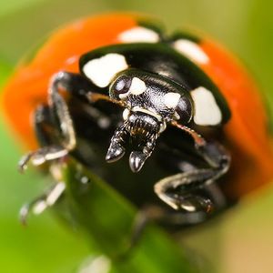

      Alles klar, dann zeig mir mal wie du sowas hier ohne Blitz machen willst?
      Auch das wird schon interessant:
      Sind nur zwei x beliebige schnell rausgesuchte Beispiele. Und ja ich weiss dass da Staubflecken zu sehen sind ;).
      Der Frauenkaefer kommt von einer 5D, fast nur links und rechts gecroppt.

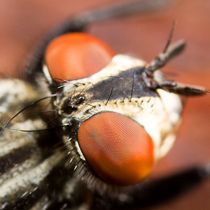

      Toll und?
      Fliegenkopf mit einer 5D, Crop haupsaechlich links und rechts, bisschen oben. War schon so 4x oder einen Hauch darueber. Der Fliege war nicht kalt und sie sie erfreute sich bester Gesundheit.
      (Anm: Die Facettenaugen sehen am Verkleinerten Bild ein wenig seltsam aus, das Bild dient nur zur Veranschaulichung)
      Zugegeben ich hab das MPE nicht primaer fuer Getier oder Gewaechs und dort noch nicht ueber 4x verwendet aber selbst 4x ist schon noch ein bissi was anderes als 1x. Borg dir mal ein MPE aus, 4-5x und dann schau mal was du noch Bewegtes mit Naturlicht hinbekommst. Nicht lethargisch rumlungernde Viecherl, die kann ich auch mit einer Sinar P machen. ;) Der Arbeitsabstand Frontlinse-Objekt ist schon dermassen gering dass man sich auch selbst schon eine Menge Schatten macht.

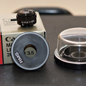

    • antworten findest du hier:
      habe in meiner kaufwut von diesem user das canon lupenobjektiv 20mm f/3.5 gekauft. mit dem rms adapter kann man es direkt auf die nikon oder fuji aufsetzen. habe bisher aber nur damit gespielt. besitze auch noch kein helicon focus oder ähnliches programm um die bilder miteinander zu verrechnen.
      angefügte fotos sind ohne wert und frei hand, also nur mal probiert, ob überhaupt ein foto rauskommt. wenn du mehr sehen willst, dann mal nach lothman googeln. auch hier im forum (anhänge) der hat mehr drauf als ich. seine mohnkörner waren der anreiz, das objektiv zu kaufen.
      gruß franz

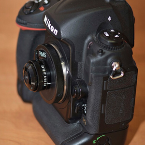

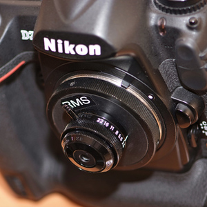

    • das canon lupenobjektiv 20mm f/3.5
      Das braucht doch auch einen Balgen wenn ich das richtig verstehe?
      Sicher ein geniales Teil weil man damit noch deutlich ueber 5x rausgehen kann. Gibts inzwischen schon Balgen mit Abblenautomatik oder muss man das immer noch selber bauen?
      Genau das wollte ich wissen, hast hast erwähnt das du eines hast?
      Kann ich das mal testen?
      Ja ich hab ein MP-E 65, im Grossraum Wien kannst du gerne mal ein paar Bilder machen. Wenn du ein Canon Gehaeuse hast auf dem, ansonsten nehm ich meine alte 1D mit.
      Sag mir einfach wann und wo, wenns schoenes Wetter hat bin ich meist sowieso unterwegs.
      Blendensteuerung hab ich auf einem ATTiny laufen, das funktioniert problemlos. Ist halt im Moment noch auf einem Steckbrett.
      Allerdings, und das moechte ich gleich erwaehnen, hab ich den mechanischen Teil des Adapters noch nicht gebaut, war zu faul. Ist ca. eine Stunde auf der Drehe und Fraese aber bis jetzt bin ich noch nicht dazu gekommen. Das besteht nur aus einem Ring auf dem ein EF Kamerabajonett und gegenueber ein F Objektivbajonett aufgeschraubt sind. Dazwischen noch ein Abnehmer fuer den Abblendhebel der Kamera (9 Uhr an deren Bajonett).
      Den Ring kann dir jede Dreherei fuer kleines Geld machen, auf konventionellen Maschinen, ohne CNC.
