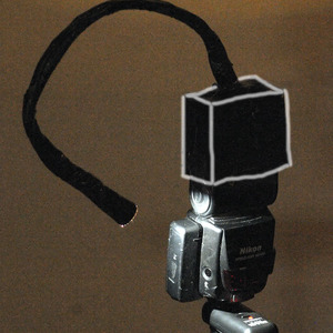

    • Falls es jemanden interessiert, vor einiger Zeit habe ich folgendes Teil gebastelt:
      es besteht aus einem Kartongehäuse, das man auf einen Aufsteckblitz schieben kann
      und an das ich Glasfaserkabel geklebt habe, die Kabel hab ich samt Installationsdraht
      mittels Klebeband ummantelt, wodurch sich eine Art Schwanenhals ergibt,
      Man könnte auch mehrere solcher Kabel aus einem Gehäuse kommen lassen oder mehrere auf mehrere Blitze stecken.
      Mit etwas kreativer Bastelei kann man kleine Szenen kontrolliert ausleuchten.
      Sowas habe ich vor kurzem in einem Makroforum gesehen - eigentlich eine geniale Idee. Das Problem ist nur (in meinem Fall), dass ich zum kontrollierten Ausleuchten eine Art Einstelllicht bräuchte. Ausserdem hätte ich gerne einen (mehrere) Blitz(e) mit direkter Stromversorgung, denn der Batterieverbrauch ist (beim Stacking von manchmal weit über 100 Einzelaufnahmen für ein fertiges Foto) enorm.
