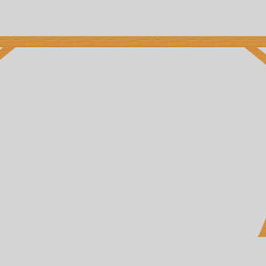

Damit das Model so richtig abhängen kann, baute ich währenddessen den Holzrahmen, welchen ich aus 50x80-Staffeln - etwa 2,70m breit und etwa 2,10m hoch bereits vorgefertigt hatte, auf. Die Sicherheitsüberprüfung durfte natürlich auch nicht fehlen, und da der Rahmen mich ohne Probleme ausgehalten hat, kann ich ruhigen Gewissens auch ein Model daran hängen.

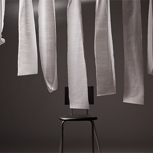

Wie im Bild 1 zu sehen ist, habe ich zuerst verschieden lange Stoffbahnen auf den Rahmen geknüpft, um die Anzahl und Länge, sobald das Model in Position ist, leichter variieren zu können.

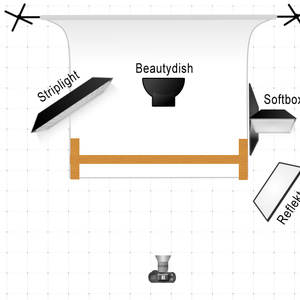

Das Lichtsetup, wie am Lighting-Diagram (welche [Links sind nur für Registrierte Benutzer sichtbar]leicht erstellt werden können) zu sehen, war recht einfach, ein großes Striplight links oberhalb des Rahmens, einen Beautydish für den Hintergrund und da mir das Gesicht des Models zu dunkel geworden wäre, habe ich das Gesicht "Um die Ecke" beleuchtet, einfach eine Softbox auf einen Reflektor gerichtet und den Reflektor dann entsprechend justiert. Streulicht habe ich mit einem Abschatter abgehalten.
Da ich den schmalen Stoffbahnen nicht zu 100% vertraute, habe ich die Länge der mittleren Stoffbahn so gewählt, das ein Studio-Hocker darunter passt um das Gewicht des Models zu tragen, bis sich das Model in die anderen Stoffbahnen "eingefädelt" hat und das Gewicht verteilt wurde.
