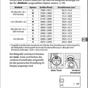

      Mir ging es aber darum:
      Die D800 schaltet nicht nur bei Verwendung einer DX-Linse auf ein kleineres "Bildsensoraufnahmeformat", sondern, wenn man in L eine kleinere Datenmenge haben will, per se!
      Man kann ihr natürlich (IN ALLEN "AUFLÖSUNGEN" - gilt für RAW und jpg) ein Runterrechnen auf M und S befehlen.
      ÜBLICHERWEISE (ich verwende hier nur L als Beispiel) macht die D800 folgendes:
      Aufnahmen im Format 7360 x 4912 Pixel mit einem 36 x 24mm Vollformatsensor.
      Wählt man (aus welchen Gründen auch immer) ein Format von 6144 x 4080 Pixel verwendet die Cam nur mehr 30 x 20mm vom Sensor, entspricht Cropfaktor 1.2
      Wählt man auch 4800 x 3200 Pixel wählen und die Cam arbeitet mit 24 x 16mm vom Sensor, Cropfaktor 1.5
      Ich empfehle dazu das Handbuch der D800 -> [Links sind nur für Registrierte Benutzer sichtbar] (letzter Eintrag)
      Und hier noch ein screenshot aus dem Handbuch:
      edit:
      wenn man also mit "der ganzen Sensorfläche" fotografiert, kann man 1:1 auf M = 5520 x 3680 und S 3680 x 2456 (kameraintern) runterrechnen lassen. Runterrechenen ist mit an Sicherheit grenzender Wahrscheinlichkeit ein Qualitätsverlust.
      interest schreibt hier aber von einer 4.608x3.056 Auflösung und das IST (siehe screenshot) die M (sic!) Auflösung bei Cropfaktor 1.2, wobei "nur" 30 x 20mm vom Sensor genutzt werden.
      Dieser Beitrag wurde bereits 3 mal editiert, zuletzt von Impresario ()

      also meine D-800 zeichnet nur 17MP (4800x3200) auf wenn ich ein DX objektiv dranstecke (oder ich sie dazu zwinge) und es wird dann auch nur der vom licht bestrahlte teil des sensors bildbestimmend. den schwarzen rand kann man ja dann am pc drumherum machen wenn man ihn vermisst :kannix:
      anm: beitrag hat sich mit dem vorigen übershnitten, wo crop und sensorgrösse ja hinlänglich beschrieben sind

      also bei meiner D-800 geht das NICHT !!!!!!!!!!!!
      entweder RAW dann ists RAW oder runterrechnen dann wirs aber nur ein JPG - aber vielleicht mach ich ja was falsch !!!!!!!!!
      also meine einstellungen lauten RAW - L - M - S und nur die "bildfeld" Einstellungen ändert crop und wirksame sensorfläche.
      also ich kann zwischen FX und DX wählen dann bekomme ich FX oder DX raws. und wenn ich runterrechnen will mach ich das doch lieber am pc auf 1800x1200 oder was mir gerade einfällt und nehm nicht noch einen 2.ten qualitätsverlust in kauf ?!
