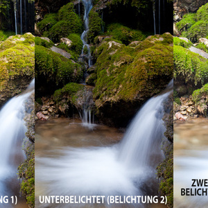

    • Hier eine Bild zur Unterstreichung meiner vorigen Antwort ...
      Links - die "normale" Belichtung. Das Wasser ist offensichtlich komplett ausgeblitzt.
      Mitte - eine dunklere Belichtung bei der das Wasser OK ist.
      Rechts - die gleiche Belichtung wie links nur sind die Regler für Füll-Licht und Kontrast verändert um die dunklen Stellen zu sehen.
      Schöne Grüße,
      Andreas
