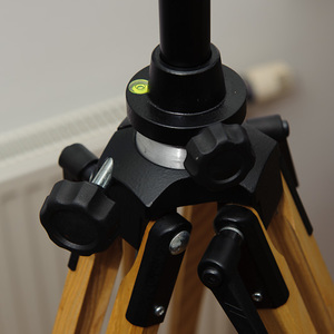

Gewinde ist beim Vermessungsstativ im Normalfall ein 5/8" Gewinde.
In der Fotografie üblich ist das große 3/8" und das kleine 1/4".
Wenn Du gar nichts umbauen willst nimmst Du soeinen Adapter:
-> [Links sind nur für Registrierte Benutzer sichtbar]
Ansonsten gibts Zollschrauben und Aluplatten als Halbzeug mit denen man den Umbau leicht bewerkstelligen kann (je nach Stativ).
Hab ich schon min. 20x gemacht..
Im Normalfall gilt es hier einen Kopf draufzubekommen:
Also innen eine Platte als Widerlager für die Schraube, das Loch mit einer Platte verschließen, und den Kopf befestigen.
