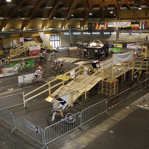

      Viel Platz hatte man nicht, weil die Strecken nur durch Zäune oder Bänder getrennt wurden. Bild 49/49.
      Man mußte immer achten nicht über den Haufen gefahren zu werden :)

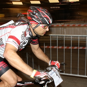

      Mitzieher habe ich probiert und gemacht, nur kommen sie in der Halle nicht so gut rüber, weil der Blitz die Absperrungen mit eingefroren hat. Ein Beispielbild dazu:
      das Gitter ist trennt die Spur von einer anderen und das trassierband ist schon die nächste Absperrung zur nächsten Bahn. Das war alles ziemlich eng.
      Das war der Grund, warum ich dann mehr mit einfrieren der Bilder gearbeitet habe.
      Weil diese überschneidungen von mitziehen und einfrieren mir nicht gefallen haben. Wirkte für mich zu unnatürlich.
      Die Tipps sind alle richtig, aber man hatte wirklich nicht viel Platz um eine gute Position zu finden.
      Vielleicht hilft das Foto um sich ein Bild von der Situation von dort zu machen.
      ... dann müsste die Absperrung aber die selbe geschwindigkeit wie der radfahrer gehabt haben :verlegen:
