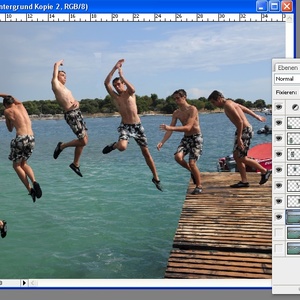

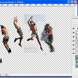

    • also bei einheitlich schwarzem oder weissem hintergrund geht das total easy
      rechtsklick auf die ebene und auf blending options klicken,
      und von den zwei reglern ganz unten den oberen bei der jeweiligen farbe anklikchen und richtung mitte ziehen bis gewuenschter effekt erreicht wird (sollte mit liveupdate sofort zu sehen sein)
      durch druecken der alt taste koennen die regler auch noch geteilt werden fuer eine genauere justierung.
      dann noch schnell eine ebene (leere) darunter, flatten und fertig.
