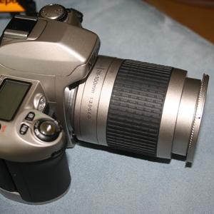

    • Ah Hilfe :( bin gerade auf einem Geburtstag. Hab schon viele fotos gemacht und auf einmal spinnt meine Kamera??? Es geht nix mehr bei jedem bild was ich machen will erscheint nur noch Error im Display :( hab aber nix verändert, die Kamera macht keinen mucks mehr egal welchen Modus ich nehme?? Hab den Film auch schon getauscht brachte keine änderug :( Batterien sind voll. Was ist das Problem? Konnte ja vorher ohne Probleme bilder machen und auf einmal tot :( die Kamera spult auch nicht mehr den Film vor. Beim drücken kommt direkt Error. Erst beim zweiten drücken spult sie vor. Hoffe mir kann jemand Höfen wollte doch morgen nach Köln fahren Fotos machen :(

      Ich habe zwar eine F70 - aber vielleicht ist das bei der F80 ja ähnlich - hast Du das Objektiv vielleicht auf eine fixe Blende eingestellt? Also was ich meine drehe den Blendenring mal ganz nach links oder nach rechts (habe die Kamera leider im Moment nicht bei der Hand und weiß es nicht auswendig) - falls es der "Fehler" ist, den ich gerade vermute, sollte es damit dann behoben sein. Tut mir leid, daß ich das jetzt nicht besser erklären kann.

      öhm jetzt erschlag mich bitte nicht, aber was ist dieser ring und wo finde ich ihn am objektiv??? das einzige was ich zum drehen gefunden hab ist der zoom und das rad zum fokus einstellen??? es handelt sich um ein nikkor af 28-100

      So, ich hoffe man kann es erkennen, habe hier leider kein wirkliches Bildprogramm und mußte das mit Word einzeichnen..
      Den Ring ganz unten meine ich, ich glaube der muß ganz links oder ganz rechts stehen, sonst kann man bei (Af?)-Objektiven eine Fehlermeldung bekommen, jedenfalls ist mir das mal so passiert - ich hoffe, es ist hilft dir.
      Edit: MIr ist jetzt erst aufgefallen, daß ich ja das Bild von einem 28-200 Objetiv genommen habe. sorry. Die Bilder, die ich jetzt auf die Schnelle von einem 28-100 gefunden habe, sind so winzig, daß ich nicht wirklich sehen kann, ob die noch einen manuellen Blendenring haben :/

    • Ok, dann anders - wie sieht die Fehlermeldung aus? Also was wird angezeigt?
      falls es "Fee" ist, dann liegt es wohl daran, daß es nicht auf die kleinste Blende gestellt ist (das ist das was ich oben schon meinte)
      Wenn es eine andere Meldung ist, dann mal nach der Fehlermeldung googeln.
      Bzw wenn Du Dir das Handbuch schon runtergeladen hast (falls noch nicht, dann nachholen) - dort findet man auch immer eine Übersicht über die Fehlermeldungen und wie man die beheben kann.
