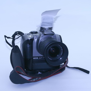

      Wenn Du meinst, den Blitz kann man vergessen, dann liegst du komplett falsch. Alle meine Bilder mache ich mit Blitz und bis jetzt sind alle meine Aquarienbilder auch nur mit dem internen Kamerablitz gemacht worden, denn ich habe keinen externen Blitz.
      An der 300D und 30D hab ich immer mit dem EF-S 18-55 (Kitobjektiv) gearbeitet, mit der 10D jetzt hab ich noch keine Aquabilder gemacht. Das Makro war mir meist zu unflexibel, weil in vielen Aquarienräumen und -kellern hat man keinen Platz um den notwendigen Turnbatschenzoom einer Festbrennweite umzusetzen.
      Hier meine Zierfischbilder:
      In der FAQ Aquarienfotografie steht wirklich alles drinnen was man wissen muß, um gute Bilder hinzubekommen. Das Allerwichtigste ist aber, daß die Scheiben INNEN und AUSSEN supergut geputzt sind und auf die Kamerahaltung kommts an, wenn man Blitz verwendet.

      Vergiß es Wolfgang, das ist zuviel Herumgetue und hemmt wieder in der Flexibilität. Sowas kann man einsetzen, wenn man Fische fotografiert, die den ganzen Tag in einer Ecke stehn und auch groß genug sind, aber nicht bei kleinen schnellen Fischleins. Es kommt auf die Haltung der Kamera an, wenn ich weiß, in welchem Winkel das Blitzlicht die Aquarienscheibe trifft und wie es zurückkommt, dann kann ich Bilder machen, ohne eine Spiegelung oder Reflexion im Bild zu haben..... :)

      Noch ein kleiner Tip...... so sieht meine Kamera aus, wenn ich Aquabilder mache:
