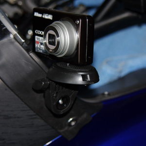

      so is auf Varadero montiert
      Aufgeschraubt mit Leiste-mittig ein Plastikteil auf dem ein Halter von HamaStar montiert ist.(keinerlei Änderungen an Motorrad erforderlich)
      Kosten Stativ 14,90. Nach Demontage des Halters ist Stativ wieder verwendbar da nichts verändert wurde.
      Wetterschutz hab ich noch nicht montiert (bin Schönwetterfahrer :)
      Praxis hat gezeigt das Bilder mit 10Mega hohe Qualität (ca. 2,2Mb pro Bild)am besten sind.
      Filmchen mit 640 x 480 laufen , reichen mir aber in Qualität nicht, ist Geschmackssache (1min=100MB)
      Intervallfunktion alle 30sec ein Bild (jedes wird neu focusiert) geht super
      ext. Spgversorgung geht auch toll weil unten an klappe kleiner Auslaß von Nikon für deren Adapter vorgesehen ist.
      sollte noch wer fragen haben , nur zu
      gruss
      walter
