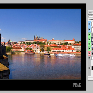

    • Original von gloa
      Die bequemste variante findest du unter:
      (Photoshop-Aktion blurry frame)
      funktioniert super ;)
      Solche Aktionen kann man hervorragend auch selbst basteln; ich hab mir so eine gebastelt, die ein 800x... Pixel großes Bild mit Grundoptimierungen (nachträglich veränderbar mittels Ebenen) und fix-fertigem Rahmen sowie Beschriftung (auch alles nachtr. veränderbar) erzeugt.
      Wer Interesse hat kann die Aktion gerne testen und mir Verbesserungsvorschläge unterbreiten
