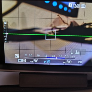

      Die XT2 hat eine Tiefenschärfenskala, siehe Anhang. Um eine möglichst durchgängige Tiefenschärfe zu erhalten, gibt es den Begriff der hyperfokalen Distanz und habe diese auch soweit verstanden. Mit diversen Rechnern online und fürs Smartphone kann man diese auch sehr gut ausrechen.
      Auch versuche ich dabei die förderliche Blende zu berücksichtigen, um Beugungsunschärfe zu vermeiden (Lt. Recherche beträgt diese 7,1, die Beugungsunschärfe ist ab f8 bemerkbar).
      Selbst wenn ich die förderliche Blende ignoriere und auf f20 einstelle, bewegt sich der blaue Balken nicht gegen unendlich.
      Was mache ich falsch? Wie bekomme ich möglichst durchgängig scharfe Landschaftsbilder unter Berücksichtigung der hyperfokalen Distanz. Ist der Skala zu trauen? Gibt es ein bekanntes Problem mit der XF18-55? Würde eine feste Brennweite das Problem beheben?

    • Für mich sieht das so aus, als wäre 2.5m einfach zu nah fokussiert.
      Von welcher Brennweite reden wir hier?

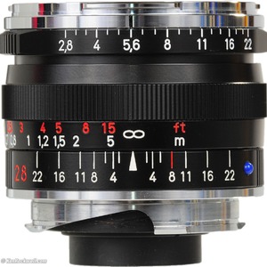

    • Hier das Bild eines "richtigen" Objektivs, da dreht man einfach den Fokusring bis das Unendlichsymbol über der gewählten Blende steht und am linken Strich sieht man dann den Anfang des Schärfebereichs, durch schläuliche Wahl des Kamerastandortes sowie des Bildauschnitts vermeidet man zu nahe Bereiche

    • M_Martin_M schrieb:
      so wie ich das verstehe musst du so fokussieren dass der rechte Rand des Balkens bei unendlich steht, der linke Rand zeigt dir dann die Entfernung ab der alles scharf ist.
      .. müsste so funktionieren.

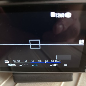

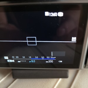

      In der XT2 gibt es eine Einstellung, ob die Tiefenschärfenskala "Pixel Based" oder "FIlm Based" sein soll. Pixel Based ist für den Web/Bildschirmbereich, "Film Based" für den Print Bereich. Wenn ich "FIlm Based" nehme (weil ich das ausdrucken werde), wird die Tiefenschärfe(nskala) wesentlich größer.
      Bei Blende 10 reicht sie dann von 1,5 Meter bis ins undendliche. Wenn das richtig ist, dann brauche ich gar keinen DOF Calculator, sondern nur die Tiefenschärfeskala und das Fokus Peaking (und das Histogramm, ob alles richtig belichtet ist).
      Habt ihr eine Idee, warum hier 2 unterschiedliche Tiefenschärfenarten für die gleiche Focusebene gibt?
      Im Anhang die Einstellung mit "Film Bases", einmal mit Blende 8, einmal mit Blende 10.
      Wenn man der Skala trauen kann, wäre das ja eine feine Sache und würde den Kamerakauf allemal rechtfertigen :)

      Verschieden Einstellungen wie Film oder Pixel entsprechen den akzeptierten Unschärfekreisen, das kann man auf den DOF Rechnern auch einstellen, dort zumeist sinnigerweise CoC genannt, circles of confusion.
