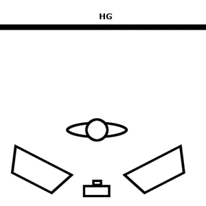

      Hallo,
      ich bin wirklich schon ratlos. Kann ich einen rein weißen Hintergrund wirklich nur mit vier Blitzen beleuchten?
      Habe momentan drei Blitze und das Ergebnis gefällt mir nicht wirklich gut.
      Wie kann ich den Schatten links loswerden, oder mit Photoshop retuschieren ohne die Person freizustellen?
      Vielen lieben Dank schon mal. :)
        588 mal angesehen
    • Hallo,
      habe drei Helios Blitzgeräte, auf der kleinste Stufe mit Schirmen. Die Raumgrösse ist sehr klein, es passt nur ein 120cm breiter Hintergrund rein.
      Rechts und links habe ich seitlich ein Blitz hingestellt so ca. 45grad und links noch einen für die Beleuchtung des Hintergrundes.
      Links steht sonst nichts, also kein Abschatter, etc.
      Der Person steht leider sehr nah am Hintergrund., leider.
      Und ich weiß einfach nicht mehr weiter. :(
    • einen trick kannst du noch versuchen (je nach platzaufteilung in deinem wohnzimmer sinnvoll oder nicht)
      einen gleichmäßig beleuchteten hintergrund kann man mit nur einem hintergrundblitz bekommen, wenn man den hintergrund schräg stellt, nämlich genau rechtwinklig zur blitz-richtung
      so ist der lichtabfall nicht einseitig, sondern rundherum gleichmäßig, was das überall weiß kriegen vereinfacht, und du hast auch aufgrund vom winkel höhere lichtausbeute
      das macht in deinem fall den hintergrund noch schmäler, aber eine person mit hängenden armen wie im beispielfoto wird sich ausgehen
      oder du beleuchtest den hintergrund von hinten, das geht halt nicht mit dem karton
      aber dünnes weißes leintuch oder noch besser futterseide (paar euro pro laufmeter) oder ähnliches in einen offenen türrahmen spannen und von hinten direkt anblitzen
      kann allerdings sein, dass dafür dein blitz nicht stark genug ist (vor allem, weil von je weiter weg, desto gleichmäßiger), aber einen versuch wärs wert ...
    • Das was man auf deinem Beispielbild sieht ist kein Schatten, sondern das Gegenteil davon. Der rechte obere Bereich ist einfach mehr belichtet als der linke untere. Entweder hast du dort ein Fenster aus dem zusätzliches Licht auf die Szene fällt, oder die Blitzer sind so ausgerichtet, dass der Hintergrund nicht gleichmäßig ausgeleuchtet wird.
      Schau dir einmal jede Lichtquelle genau an. Wohin ist sie genau ausgerichtet, wo und wohin wird ihr Licht reflektiert und in welcher Stärke strahlt sie. Wnn du das genau analysierst, dann wirst du auch die Quelle des Übels finden.

    • Wenn du bei zu wenig Platz den Hintergrund wegblitzt, wird das mit großer Wahrscheinlichkeit Einfluss auf die Beleuchtung der Person haben, Weiß reflektiert ja. Das Ergebnis sind verwaschene Farben und Kontraste.
      Damit der Hintergrund weiß ist, muss er ca 1 1/2 Blenden heller sein als dein Motiv. Es ist schon eine Herausforderung die "Hintergrundblitze" so abzuschatten, dass sie nicht direkt die Person oder gar die Kamera treffen, aber den Einfluss durch die Hintergrundreflexion wirst du bei wenig Platz nicht wegkriegen, wenn du zu wenig Platz hat.
      Was auch immer du machst, es ist ein Kompromiss, denn du scheiterst schlicht an der Physik und die lässt sich nicht so einfach aushebeln.
      Wie nahe ist denn der Blitz auf die Person an der Person?
    • @webwolfi Na ja, rein Weiss wird´s halt dann nicht mehr werden ohne das Model überzubelichten, oder hab ich das Anfangspost falsch verstanden!?
      Gleichmäßig wird es sicher, aber ein besonders spannendes Licht auch grad nicht.
      Also normalerweise kommt man mit drei Lichtquellen für dein Vorhaben leicht aus.
      ...und mit ein bisserl Übung (und Platz) auch mit zwei ;)
      Probier mal einen Blitz mittig, genau hinter dem Model zu platzieren!
      So hast du in allen Richtungen gleichmäßig viel Licht und keine Schatten.
      Den vorderen Blitz würde ich eher mit weichem Licht (Softbox) versehen, damit du hinten so wenig wie möglich einen Schatten bekommst!
      Hast du nicht, aber er hat keien Platz. Wenn er den HG wirklich rein weiß blitzt, überstrahlt ihm der reflektierende Hintergrund das Bild (wie im meinem Posting davor geschrieben) und ruiniert ihm den Kontrast und die Farben.
      Wenigstens gleichmäßig war der Kompromiss den ich angesprochen habe. Dass das Licht nicht spannend ist, ist mir klar, entspricht aber dem vom TE beschriebenen Lichtsetting. Ich bin davon ausgegangen, dass er es so wollte und habe es nur soweit verändert, dass es dem gewünschten Ergebnis so nahe wie möglich kommt. Also möglichst unveränderte Beleuchtung der Person bei wenigstens gleichmäßig heller Hintergrundbeleuchtung.
