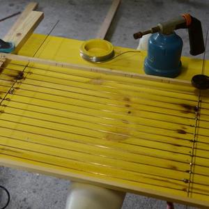

Weiters werden noch 2 Stück Abflussrohre und 2mm Schweißdraht benötigt.
Den Schweißdraht habe ich zu einem Gitter verlötet, so dass die Kühlakkus in ihrer Position gehalten werden.
Das ganze schaut dann so aus:
Mit Lochsäge zwei Löcher in die Styrophorkiste schneiden und die Abflussrohre von innen durch die Löcher stechen. Der Gummi für die Dichtung kann zuvor herausgenommen und von außen wieder über das Rohr gezogen werden. So ist das Rohr auch von dem Verrutschen gesichert.
