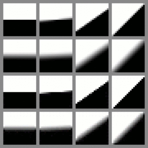

    • Sorry für die falsche Spur mit der Pixelwiederholung. Ich bin Opfer meiner eigenen Schlampigkeit geworden und habe das Bild nur in der verkleinerten Browseransicht angesehen, statt es im Grafikprogramm zu öffnen und zu begutachten. Auf den ersten Blick sieht das aus wie Treppen, weil der Browser das pixelig verkleinert, aber mit dem Bild ist alles in Ordnung. So soll es sein.
      Wenden wir uns behufs näherer Erläuterung den Bildbeispielen zu. Diese wurden mit einem annähernd vergleichbaren Programm erstellt (The GIMP 2.2.8, Photoshop mag ich nicht so besonders) und zur leichteren Beurteilung im Verhältnis 1:4 vergrößert.
      Erste Reihe:
      Eine schwarz-weisse scharfe Kante (linkes Bild) wurde um 3°, um 35° und um 45° gedreht. Wie wir sehen, tritt das Antialiasing in Kraft, d. h. Pixel, die in der Rotation teilweise Schwarz und teilweise Weiss sein müssten, um eine scharf begrenzte schräge Kante zu zeigen, erscheinen in einem Grauton. Aus der Nähe ist klar sichtbar, dass die Kante mehr oder weniger unscharf ist, weil hier eine 1 bis 2 Pixel breite Übergangszone unterschiedlich grauer Pixel an Stelle der scharfen Kante tritt.
      Zweite Reihe:
      Ein 4 Pixel breiter Schwarz-Weiss-Verlauf (linkes Bild) wurde um 3°, um 35° und um 45° gedreht. Auch hier tritt das Antialiasing in Kraft, d. h. der Grauwert rotierter Pixel wird neu berechnet. Eine merkliche Verminderung der Schärfe ist hier nicht festzustellen, da ja die Originalkante auch nicht scharf war.
      Dritte Reihe:
      Hier wurde (zur Demonstration übertrieben stark) nachgeschärft. Bei der scharfen Kante hält sich der Nutzen in Grenzen. Es wirkt zwar etwas schärfer, aber die Treppenstruktur kommt stärker raus und führt beim zweiten und dritten Bild in Summe zu einem schlechteren Ergebnis. Bei normal dosierter Nachschärfung würde der Effekt in Grenzen halten. Bei nur leicht schrägen Kanten könnte man sich irgendwie auf eine Balance zwischen Antialiasing und Treppeneffekt hintrimmen. Viel besser wird 's aber nicht.
      Vierte Reihe:
      Hier wird durch die Kontrastaufsteilung ein subjektiv leicht besserer Schärfeeindruck erzeugt, der aber alle und nicht nur die gedrehten Verläufe betrifft. Bei normal dosierter Nachschärfung würde man so gut wie keinen Unterschied merken.
      Wieso hat das letztlich nichts mit der Rotationsfunktion zu tun?
      Nahezu gar nichts.
      Das in Photoshop gezeichnete und rotierte Rechteck ist ein Worst Case Fall, der in der Praxis so gut wie nie auftritt. Es ist schwer möglich, die Kamera so exakt waagrecht auzurichten und so ein extrem scharf zeichnedes Objektiv zu verwenden, dass eine derartig scharf begrenzte Linie entsteht. Reale Aufnahmen ähneln eher der Situation der zweiten Reihe. Es ist nämlich bei der schrägen Kante völlig egal, ob sie durch Rotation schräg wurde, oder ob sie - was der wesentlich wahrscheinlicher Fall ist - bei der Aufnahme schon leicht schräg war. Antialiasing tritt so oder so in Kraft. Tatsache ist, dass die Schärfe durch das Rotieren sicher nicht besser wird. Solange man sich aber nicht wie bei diesen Beispielen an der Auflösungsgrenze bewegt, wird die Änderung auch nicht so viel anders sein, als bei allen Bearbeitungen, die irgendwie eine Neuberechnung von Pixeln erfordern. Und über die grundsätzliche Vorgangsweise bei Bearbeitung und Nachschärfung wurde ja schon alles gesagt.
      Oder die Kurzform:
      "Es ist alles in Ordnung. Es gibt kein Knopferl in Photoshop, welches das signifikant besser macht."
