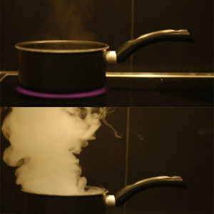

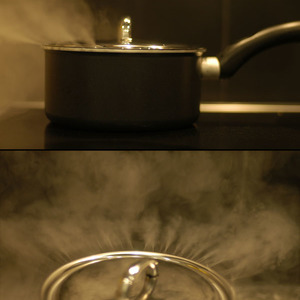

    • Ich habe mal etwas mit Trockeneis experimentiert und dabei noch folgendes gesehen: Wenn jemand mal eine Küche dramatisch fotografieren möchte, also mit möglichst dampfenden Töpfen, dann ist das was ;)
      Oben normal verdampfendes Wasser, unten mit einem Stückchen Trockeneis...
      LG, Dominic
