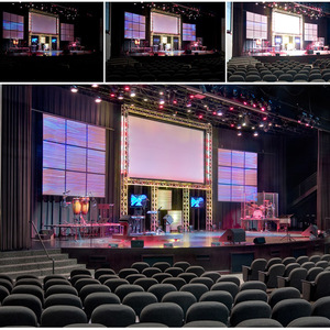

      Hallo!
      Wenn ich unter freiem Himmel unterwegs bin hbe ich immer wieder das Problem, dass bei einem schönen Wetter mit starken Licht ich mich entscheiden muss, ob der Gegenstand (Haus, Kirche, Berg...) gut belichtet, dafür der Himmel fast weiß, oder das Blau des Himmels und die Strukturen der Wolken gut abgebildet sind, aber der Gegenstand schwarz ist. Jetzt hab ich dieses Foto gesehen, bei dem "three exposures" angegeben ist und frage mich, wie ich drei Fotos übereinander lege. Ich nehme an, es wird mit Fotoshop zu amchen sein. Kann mir jemand helfen? Wär toll :)
      Danke =)

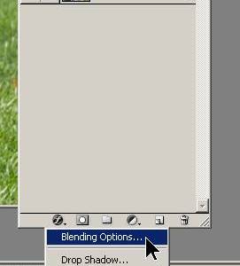

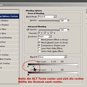

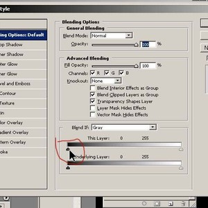

    • m0le schrieb:
      Es gibt auch sowas wie einen Grauverlaufsfilter! Da braucht man kein HDR, DRI oder sonst irgend einen PS Quatsch! =O
      Quatsch hört sich so abwertend an. PS ist ,meiner Erfahrung nach, kein Quatsch. Ein Grauverlaufsfilter kann manchmal reichen aber nicht z.B. wenn es Gebäude im Vordergrund sind, die hoch in den Himmel reichen. Ein Grauverlaufsfilter wird dann auch die Gebäude genauso abdunkeln wie den Himmel, was furchtbar aussieht. PS ist viel besser in solchen Situationen.
      Wenn der Dynamikumfang nicht all zu schwer ist, kannst einfach die RAW Datei zweimal bearbeiten, einmal für die Schattenwerte und einmal für die Hellwerte. In PS leg mal die dunklere Aufnahme über die hellere und blende die helleren SChattenwerte in der unteren Ebene mit den Hellwerten der oberen Ebene.
      Wenn der Dynamikumfang zu extrem ist, mach mal mehrere Aufnahmen, als du dabei bist die Szene zu fotografieren. Ich habe Photoshop CS und ab und zu verwende ich die Technik, ohne Software wie Photomatix kaufen zu müssen. Du wirst das BIld noch weiter bearbeiten müssen, weil Sättigung und Mittelwertekontrast etwas putzen brauchen.
      CU,
      Lensi
