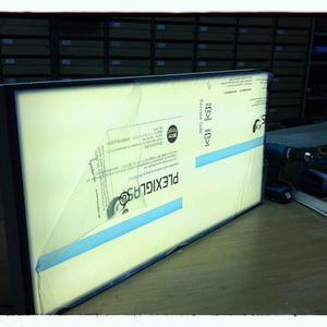

Habe mit meinem alten Herren einen Leuchtkasten gebastelt. War der Prototyp, LED Farbe gefällt mir noch nicht, ist so warm, aber sieht trotzdem schon wirklich super aus. Wie am 27" iMac, nur in 100x50cm
Der Rahmen gehört noch breiter, momentan stört es mich, dass das Bild am Rand nicht beleuchtet ist - das muss verschwinden
Kosten liegen bei etwa 80€.
