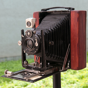

    • Hier der Umbau meiner 10x15 Kamera mit einen Sinar Rückteil auf 4x5 ohne das ich in die Kamera auch nur ein Loch gebohrt habe oder den originalen Zustand aus 1910 verändert habe. Das Dagor (Doppel Anastigmat Goerz Serie III) f / 6.8, 168 mm. War bis in die 50 Jahre das Arbeitspferd der Fotografen. Wie es erschienen ist löste es lebhafte Diskussionen aus ob man eine solche schärfe überhaupt brauchen kann. Es ist gut geeignet für Produkt Fotografie durch den doppelten Auszug und durch Entfernen der vorderen Linsengruppe kann das Objektiv in ein Tele umgewandelt werden. Die Brennweite wurde fast verdoppelt, aber die Blende reduziert um die Hälfte (f: 13 ungefähr) Das macht das Objektiv sehr universell für mich und die Kamera ist meine leichte Wanderkamera geworden.
      Adi

      @Adi Danke für die Anleitung zum Bau einer Planfilmkassette. Werd mal probieren das nachzubauen.
