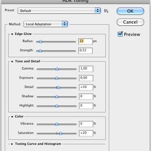

      xor schrieb:
      Um ein 32-Bit-Bild in ein 16- oder 8-Bit-Bild umzuwandeln, braucht man nicht notwendigerweise Tonemapping.
      doch.
      xor schrieb:
      Das geht in PS ganz einfach mit der entsprechenden Bild-->Modus-Auswahl.
      Und damit machts Du das Tonemapping. Nur weil es nicht so quietschbunt, wie in Photomatix aussieht, heißt nicht, das es kein Tonemapping ist. Sieh' Dir mal den Dialog an, der beim Umwandeln von 32-bit auf 16- bzw. 8-bit angezeigt wird: "HDR-Toning" = Tonemapping
