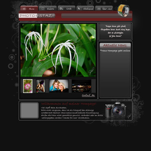

    • @wozel und remii
      Wie ich bereits oben geschrieben habe ist die Seite die ich gerade mache noch nicht online.
      Und zu dem Thema lass dir helfen kann ich nur sagen jeder muss einmal klein Anfangen!!!!!!!
      Einen kleinen Einblick gebe ich euch aber trotzdem auf das neue ist zwar nicht ganz die Endversion aber fast!!!
      Aber wenn ihr mir eine produtive Anzwort geben könnt die mir weiterhilft dann nur her damit. :daumenhoch:
      Hoffe es gefällt.
      Da wo momentan die Blume bzw. diese Minaturen sind soll diese Gallerie hin. Könnte es auch eine Diashow nennen.

    • Dann möchte ich mich auch hier noch einmal bei dir für deine nette Hilfe bei der Diashow bedanken. Die neue Seite ist jetzt endlich online gegangen :daumenhoch:
      Würde mich über eure Meinungen sehr freuen bzw. sollte es bei irgend jemanden Probleme geben bitte ich euch auch um info da ich selber nur mit IE 7 getsetet habe und da ist alles :party:
      Also danke an Sigurd!!! :bravo:
