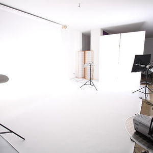

      Cash hat mir zwei Bilder zu Verfügung gestellt, Danke dafür:
      Also, ein Deckenschienesystem und Stative konkurrieren nicht miteinander oder sind alleine für sich immer eine Insellösung. Zusammen allerdings schon eine recht professionelle Lösung.
      Der absolute Vorteil der Deckenschienen ist, dass man die Lampen direkter und einfacher hinter oder über dem Model platzieren kann.
      Für schmale Räume sind die Schiene ideal.
      Siehe linkes Bild. Cash hat es mit Deckenschienen gelöst. Ideal ist es wenn man einen zweiten Raum zu Verfügung hat, durch welchen man den Aufnahmeabstand verlängern kann. So ist es auch im F.at Studio in Wien gelöst.
      Schön kann man links schwarze Stellwände zum abdunkeln und rechts weiße Wände zur Aufhellung sehen. X wäre eine Lampenposition die so nur gut mit Deckensystem erzielbar wäre.
      Eine alternative Lösung für über Kopf oder direktes Gegenlicht sind die Galgen.
      oder

    • toller thread :bravo:
      hab das mit dem drunterlegen für den HG gelesen, wenn mans betritt...
      ich überlege schon die ganze zeit, alles mit hartfasserplatten auszulegen, und dann mit weißer dispersionsfarbe drüber zu streichen... :hmm:
      dann hätt ich auch eine schönere Hohlkehle. na mal sehen...
      und sonst rate ich zu einem Deckenschienensystem, zwar hängen hier noch bisl die kabel, aber die kabelhalter sind grad nicht so schnell lieferbar...
      ich würde das mit den 5x7m gerne haben... in diesen räumlichkeiten leider ein ding der unmöglichkeit... aber hier habe ich schon mehr mals einmal Ganzkörperaufnahmen gemacht und das model stand immer fast 2m vom HG weg... is sich zwar kanpp ausgegangen, aber sonst gibts ja noch ps :)
