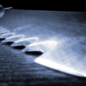

    • Es ist schon mehrere Jahre her dass ich mich kurz mit Lochkameras beschäftigt habe. Momentan sind die ja wieder ganz "in". Hab diesen Thread entdeckt und auch gleich selbst wieder experimentiert.
      Ebenso faul wie pitwi, hab ich meine alte digitale d70 dafür hergenommen.
      Mein Loch hab ich einfach mit einer Nadelspitze in Alufolie erzeugt, zum ausprobieren das ganze einfach mit klebeband auf die kamera gepickt.
      Besonders fasziniert hat mich diesmal (warum ich beim erstem mal vor jahren nicht schon dran gedacht hab weiß ich nicht) die tatsache der durchgängigen schärfe egal in welcher raumtiefe. Dabei habe ich auch an makro-fotos gedacht, die ja immer mit besonders kleinen schärfetiefen zu kämpfen haben.
      Vielleicht kann sich noch jemand an meine Brotmesser-Makros erinnern - das Messer gibts noch und ist auch gleich wieder fotografiert worden. Und: geniale Sache. Obwohl natürlich grundsätzlich weniger scharf, dafür bis zum Messergriff gleich (un)scharf. Wär ein Feld für weitere Experimente - wenn mal Zeit dazu ist.
      Anbei noch zwei Ergebnisse meiner Versuche. Einmal nur ich, einmal nur Messer. Beide von vorn bis hinten scharf 8)
      Gute Nacht :)
        81 mal angesehen
        81 mal angesehen
