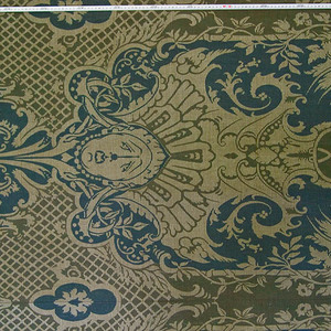

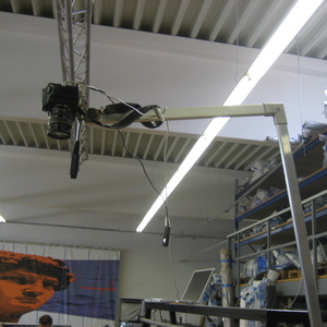

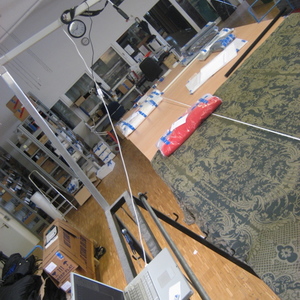

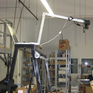

muß wieder einmal eine "making of" zeigen... diesmal mit bastlerarbeit. wir sollen ein theatervorhang reproduzieren, und mußte das 8 meter lange stück abfotografiern, um dann später in ps zu zusammenstückeln. naja. nach ein mißglücktes versuch auf ein sehr unstabiles 4m maler-leiter, beschlossen wir, ein bisschen professioneller am werk zu gehen. zwei 40mm alu-träger in winkel, und dann auf eine rollen-wagerl festgestellt. so kamen wir erstens hoch genug (fotografiert mit 35mm eingestellt), und wir hatten eine paralle führung. die fotos machte ich mit meine powerbook, über eine verlängerte usb-kabel
hoffentlch war das verständtlich... aber hier kommen die fotos.

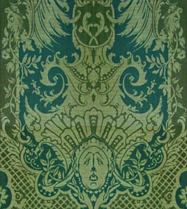

das resultat werde ich dann irgendwann aufstellen!
